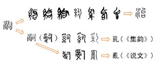

第二✌🏻👩🏽💻,“治”可以简省为“台” 。
第二组为《缁衣》“大臣不治” 中的“治”字,写作“台”☁️。这个“台”字是简省字体呢?还是借用“台”作“治”?这还需要进一步分析🧃。笔者认为当属于简省👐🏼🧑🏼🦲,而不是借用。理由如次:
首先🦢,《缁衣》“治”字()与同时出土《老子乙》“治”字(
)的右部“
”极为相似✣🏡,有可能就是“司”的简省🚵🏼♂️。“
”是简省了“
”字上面一横的写法,是“司”的简省🤲🏽。从古人常用半个字来表达一个字的书写习惯来看,
字很有可能被写作 “
”🙅🏽♂️,但是这个 “
”和“句”写法是完全一样的,郭店简有“句”(苟)45例都写作“
”。“治”和“句”在字义上毫无联系®️🫛,为了有所区别♦️,把“
”写成“
”并非没有可能。
其次,“司”旁汉字省写作“台 ”或“台”旁🏡,有其他的例证。
《集韵》卷七:“嗣、孠、台,《説文》諸侯嗣國也🚺,亦姓。古作孠👩🏽🦰、台🚊。”清代学者惠栋对《尚书》“舜讓于徳弗嗣”条注释说:(《九经正义》卷三,文渊阁四库全书本)
李善《文选注》引《书》云🤾🏻:舜让于徳不台,台犹怡也。《汉书音义》云🙎🏿♂️:古文台作嗣。案:嗣与怡音义绝异🙏🏿,《毛诗·子衿》曰:子宁不嗣音🚭。《韩诗》作诒音🪬。古“怡”、“诒”字皆省作“台”,古“嗣”字皆省作“司”。《髙宗肜日》王司敬民🧏🏽♀️,《史记》作“王嗣敬民”🈚️。吕大临《考古图》载姜鼎云🫲🏿:余惟司朕先姑👨🏻🚀🧴。《集古录》刘原父皆释“司”为“嗣”。是“司”为古文“嗣”,或古“司”🪙🚶🏻♂️、“台”字相似,因乱之也。“台”本音怡🤕,故《史记》自序云🂠,唐尧避位,虞舜不台。
“于德不台”💂🏽♂️,有人认为,“台 ”读若“怡”♧。惠栋说,应该作“嗣”,上古“嗣”有时候写作“司”,“司”与“台”相似,所以搞混了🍛。虽然惠栋没有用出土竹简证明“司”与“台”的关系,但是为我们指明了“嗣”写作“司”🧑🏼🏫,“司”写作“台”这样一条线索。
另外一个例证是“始”字🤱🏻。郭店简中一共有“始”字11例,分别写作:(
)(《老子甲》 11简:慎终如始)♧;詞(
)(《老子甲》 19简:始制有名);
(《语丛一》49简:有终有始);司(
)(《性自命出》03简:道始于情)。这些字有一个共同的部首就是“司”,而且有5例写作“司”。正是这个“始”字,在睡虎地秦简《日书》中写作“台”(《日书甲》 26简)。睡虎地秦简文字虽然是今文隶书,年代处于秦始皇统一文字(公元前221年)后的第五年(公元前217年),时代交替✳️,但是新统一的文字绝不可能脱离原有古文凭空臆造。“始”字写作“司”和“台”与“嗣”写作“司”和“台”都表明🦸🏼,这可能就是古文简省的一个通例。
另外,“司”旁汉字省作“台” 旁的情况也可以补充证明这一点🤷🏽✸。《集韵》卷一🧗🏻♂️👳♀️:柌、枱🕠👩🏽💻。卷七🧘🏼:飤、飼、食、飴:《説文》糧也,或从司,亦作食👩🦯、飴。《古今韵会举要》🔃:“,食已,復出嚼也。本作齝,从齒,台聲😁。或作
👩🏼🦱。《爾雅》牛曰
😱,亦作呞🤳🏻。”(熊忠《古今韵会举要》卷二)“柌”可以写作“枱”👨🏽🔬,“飼”可以写作“飴”,“
”也作“齝”,说明“司” 是可以被简省作“台”的,结合第一组“
”省作“
”,可以看出,这是古文简省的通例。

以上分析不难看出:金文中的 “”和“司”在用法上高度一致🧑🏻🦽,从汉字演变规律来看🔡✊🏻,“司”应当是“
”的简体字。竹简文字则表明,古文“治”字的基本结构是“糹+司”结构,它的最简省的写法为“台”。这些都为我们寻找“治”字字形的古今之变的依据提供了有力的证明⏭。

+司”的结构的简省。这时候,在回顾《六书统》,我们就会发现,杨桓所收的 “
”字,音迟,其实就是“治”字。这正好回答了刘坚先生没有解决的发音为“迟”的“治” 的本字的问题。

第三,《说文》中的“亂”字是 “治”的古文形态👩🏿🚀。
《说文》中的“亂”字作“治” 解,一直得不到合理的解释🐞。《说文》大家段玉裁为了理顺文意💝,在“治也”前加了一个“不”字。但是他改不了经典中以“亂”作“治”的文字。如《尚书》中“予有乱臣十人”(《尚书·周书·泰誓》)作“治”解🥌。通过上述分析🧑🏼💻,我们可以发现,“亂”字的结构完全符合古“治”字的结构。右部的“乙”正是传抄文献中“治”字的“(
)”🤚🏻。郭店楚简中有“乱”字8例👷🏻♂️,四种写法🍪👸🏼,可以分三组:
第一组🖐🏿:《老子甲》26简:治之于其未乱;
第二组:《尊德》23简🏥:为乱矣;《尊德》6简:而后乱之;《尊德》22简:其民必乱;
《尊德》5简:乱其民;《尊德》25简:此乱矣;《唐虞之道》28简:乱之;
第三组:《成之闻之》32简💇🏿♂️:小人乱天常以逆大道;
粗略一看🐦,觉得“乱”字和 “”差不多。但是仔细辨识就会发现差别。首先𓀃,三组文字都是上下结构,不是左右结构,只和“亂”字的一半相似🧑🏿🦰👆🏼。其次👨🏼🎓👨🏿🍳,第二组第一个字为四个口、上下两只手抓一束丝🦕;第二个字则是四个口和下面一只手抓一束丝。第三组为一只手抓三束丝🚒;第一组文字三束丝简化成了两根竖线夹着一束丝。相比之下🧑🏿🔬,《说文》的“亂”字则为两手抓在架子上的一束丝,右部还有一个“乙”字,许慎解释说🚵🏽♀️,“乙,治之也⛸。”就是说,这个“乙”就是整理丝的工具。许慎说得如此明白🤞🏼,怎么可能是“不治”的意思呢?从传抄文献与出土文献“司”的简省情况来看,“亂”字右部的“乙”应当是司的简省笔画“
著名语言学家杨树达先生曾撰《说“”》一文,他说:余谓糹古文作
字所从之幺,乃古文糹之省作,许君以为从幺者,违误甚明,
位幺字之中,盖象用器收絲之形。《说文·竹部》云:“
🧑🏿🚒,可以收绳也,”古文作互👨🦲,
乃象互形也。丝绳同类之物,互可以收绳,亦可以收丝矣。……余谓字当从爪从又,爪又皆谓手也。
从爪从又者𓀊,人以一手持丝,又一手持互以收之,丝易乱🎂🪰,以互收之,则有条不紊,故字训治训理也🥖🧛🏽。如此则形义密合,许君之误说显然矣。 [19](p88)杨先生从
的角度来分析治理的意义无疑是发前人之所未发🐲,但是
哪一点也不象互形,两者既不形似🐸,又无义同。“
”字的中间为 “
”只是一个架子, “
”就是挂在架子上的一束丝,并没有“互”这个工具。没有工具,仅仅用两手理丝,只能是越理越乱⛹🏽♂️。郭店简的“乱”字,用了四个口,两只手,若没有工具“互”👩🏽🍼,也只能是“治丝益棼”了⛹🏽🚇。我们从郭店简的“
(司)”字就可以发现“
”不正是形象逼真的“互”形么?从“互”的简省,可知许慎的“乙🌴,治之也”诚非虚言。

从传抄文献到出土文献,上文已基本理清了“治”字演变的脉络。我们可以确认👩🏽🍼🙏🏽:“”(
)字就是“治”的本字,“治理”就是它的本义。传抄文献与出土文献在“治”字笔画简省规律上的高度一致,表明古代的文字学家在这个字的研究上是卓有成效的。虽然金文和先秦竹简中没有找到字形为“治” 的文字,但是依然不能妄下结论说先秦一定没有字形为“治”的文字,不过,通过已有传抄文献与出土文献的双重证据,本文梳理出了“治”字从“
→……→台→治”的演变历程(详见图1)。
图1.“治”字字形演变图
从郭店简的以“台”为“治”到睡虎地秦简的13例有治理意义的“治”字🪜,虽然只有短短100多年,但是期间经历了秦始皇统一文字的重大事件,这也许正是后人为了弄清楚“治”字的意义源头花了上千年的时间的重要原因。因为统一文字后的“治”字与原来因形见义的古治字之间差别甚远,后来人也就很难从新版治字的字形上准确求得其字义了。
