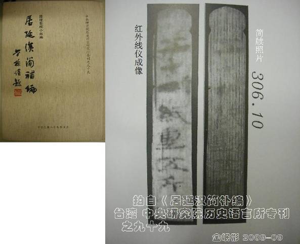

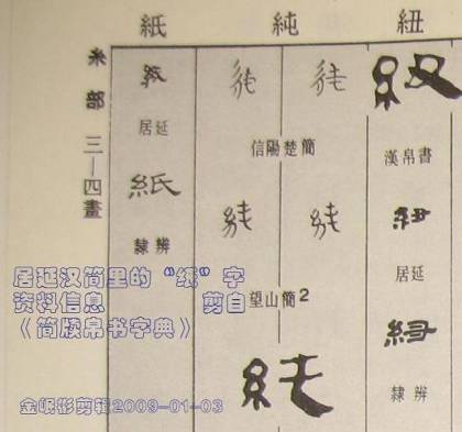

后来👳🏻‍♂️,在一本汉字工具书《简牍帛书字典》[3]里,除了见到在居延汉简和敦煌汉简里已经有了“笔”字(在汉代西北边陲地区的写法——[ 艹 ÷ 聿 ] (草字头的“筆”字)外🗄,惊喜地见到了字典收集的简帛字样里,明确剪辑了一个“纸”字的字形🕺🏿,并标注出于居延汉简(附图F1)🧀。见到字典里居延简“纸”字的字形,笔者有两点基本想法:其一🏪,有具体字形的资料💁🏽‍♀️⛴,比只有活字印刷释文的铅字资料更形象一些🉐。其二🧖‍♀️,不知该《字典》是否取自居延简306.10的字形🦪?如果是🔦,则居延简306.10还可能有照片传世;如果不是,则可能五十年代之后新发现的居延简(有关学术界称为  居延新简)里也有“纸”字👨‍🦲。但是,以该字典字形作线索要进一步溯寻有“纸”字的居延汉简原简照片的努力🧑🏿‍🎄,至今还没有收效。
居延简306.10载有“纸”字,这对于探索古代中国造纸术的起源,是一个重要的线索。如果居延简里只有这一个“纸”字👛✤,还只是一个 孤证,学术界有孤证不立的共识。但是笔者认为🤦🏿‍♂️,有证据,虽然尽管是孤证💩,总比没有证据强得多;虽然不能仅仅依据孤证来对问题作结论,但是完全可以对孤证作认识和分析。更况且,在睡虎地秦简里出现了一个“纸”字,在居延简里又出现一个“纸”字🧻,从这个角度来说,古简上有“纸”字可以不再简单地被看作  孤证了🔋。基于这种认识,笔者在2008-04写出一篇讨论居延汉简“纸”字的论文《对居延西汉简里的“纸”字的解读——关于古代中国造纸发明史的探讨之七》[ 9]🪙。这篇文章虽然从《说文》、从秦简《日书》等文献记载的角度🕺🏼,旁证了秦简“纸”字表明的蔡伦前的(更)古人对纸的使用和叙述🌖🐓;可是作为文章的主题是谈论西汉居延古简里的“纸”字,说在简上有“纸”字而又未见到“纸”字简的照片🪶,总是一个很大遗憾🙋🏽‍♂️💖。
2009-09-29,笔者在普林斯顿大学东亚图书馆里找到了居延306.10简的原件照片和红外线扫描影像照片🎴,照片上确实有一个字形分明的“纸”字🐵!(附图F4)那两张照片印载于台北出版的《居延汉简补编》1998年版本里[4]。从《补编》的序言里可以了解到🧑🏻‍🦰🧙‍♀️,台湾的学者们在居延简出土之后六十多年🧑🏼‍🔬,对居延简牍进行了一次彻底的清理和校核,并采用了当时最先进的红外线扫描技术对古简作分析识读👨‍🦯🏌🏽‍♀️。那次彻底清理和校核的结果,新补充了许多以前的版本里没有的资料,故起名为《补编》,对探讨古代中国造纸术起源至关重要的有“纸”字的306.10简🍈,就在这本《补编》里🏔。
至此,搜寻有“纸”字的居延古简字形照片的努力🙏🏽,总算有了一个令人欣喜的结果。但是,笔者仍然带有一丝遗憾——《补编》载着“纸”字照片出版已有十一年了,而中国大陆的学者们无缘了解,特别是探讨造纸术起源的学者们不知道这则至关重要的事✌🏼;又一次是外国的(日本)学者首先注意到了蔡伦之前的“纸”字文献。

附图F4里的原简红外线仪成像照片很清晰地显示了“纸”字。
阅读原简照片图像里的文字,可以感受到,从1943年在四川李庄出版的《居延汉简考释释文之部》[5]第一次刊载的306.10简文“五十一纸重五斤”开始,以后各个版本所客观转录的释文都是准确的———原简的字迹除了第一个字有待讨论之外🤾🏼‍♀️,其余的字迹都十分清楚明确,没有二释性的问题。
原简上第一个字“五”的字形💹,与第六个字“五”的字形相比较👨🏽‍🚒😤,判读得有些勉强。因为第一个字形的两道横笔画之间的距离不合比例地靠得很拢,而且两道横笔画的笔道很粗,要在两道很靠近的粗横笔画之间再书写同样粗细笔道的隶书字形“五”的两道斜向交叉笔画,不符合正常书写的情况。这种“反常”的书写,可以和第六个正常书写出来的“五”字作比较。更何况,原简的可见光照片与红外线照片里,第一个“五”字两笔横道之间的笔画影像都很模糊,这种模糊影像会不会是原简受污染或者图像扫描处理过程里的“噪声信号”形成的干扰🎶。如果把横笔道之间的模糊影像当作是“噪声”干扰不是文字笔画😖,则第一个字就要解读为“二”字。那么🧑🏻‍✈️🔙,在居延简里有没有“二十一”这样的行文措辞?这必须在居延简里去找肯定的或是否定的证据。为了后续行文的叙述方便,在没有讨论出结果之前🤌🏼🫄🏽,依然把前面三个字写作“五十一”🪯。
 (附图  F4
从文献[2]里可以了解到,编号为306的一组简出土于一个考古标号为 A33 🧑🏿‍💼,考古时小地名叫“地湾”的地点。浏览居延汉简的释文可以经常看到“廿一”、“卅一”、“卌一”的记数方式(个位数不一定是一)🧖🏻‍♀️,而很少看到把当时通行的“廿一”记数记作“二十一”形式。数字为“卌九”以上,记作“五十几”、“六十几”……倒是 常用的记数形式🐧。在《居延新简·甲渠候官》[8]下册图版105可以看到编号为EPT48.4的简照片上有“为吏四岁六月二十八日五月戊午受遣六月壬午积二十三(简折断)”的书写数字方式,但是在众多的居延汉简里这种书写方式不多见。
再来看原简的字迹。原简的前三个字组成一组数字🪚,而且笔道很粗;后四个字的笔道细一些字形清晰🏛。该简的顶端被削成圆弧状🪣,并且在紧靠端头处两侧都削出了凹口,似乎为了便于系绳🎰;而且该简比较短,其下底部平直整端不像是长简意外遭受外力折断而致🍄‍🟫✡︎;所载的最后一个文字距离简的底部之间,留下了很自然的空白🧨,也证明该简外形并不是长简的 非正常折断⚇,而是一支外形完整但长度很短的简🤾🏽‍♀️。这种长度仅能容纳不到十个字的特短简,其具体的作用是什么,后文将作较详细的论述。

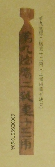

笔者在2008-04-22的文章[9]里曾经推测认为,“306·10简“五十一纸重五斤”,65·14简“百五十四”,很可能是边军仓库里的标签或者登记簿。”研读了 306.10简的照片之后🤾‍♀️,并且参考了其他学者的著述,现在更倾向于认为,该简可能就是边军的物资标签。进一步的看法陈述如下:
①原简的头部削制为圆弧形📓,并在两侧削出切口🕊🤙。与居延汉简图版里见到的编连简册或众多的散简外形比较👷🏼,很少有加工削制头部的简支。这表明,作为文书档案用的简支没有必要额外费工去把端头部削制出圆弧🕵🏿‍♂️;而且若干单简编连成册也没有切出编绳的缺口。更何况🍁,如果要切口为编连的话,那么不可能只在头部切口而放弃底部。有“纸”字的这支简长度还显著地短😱,满长度容纳不了十个字🩶。于是可以认为🏒,306.10简不是当作文书记录用的简支。
与这支“纸”字简形制相似的🤾🏼‍♀️,在《额济纳汉简》[11]一书里也能见到编号为2000ES9SF3:23A( 书的图版227),该简平头平底,近顶端两侧刻有很深的缺口🧑🏻‍🦯,正面记文曰🏄:“第九燧胶二【革+廷】重十三两”🍐,依照此十个字的大小来推测🕗,简支的满长度(包括切口部分)可以容纳写十二个字。简的背面记文曰:“少一钱 少钱”。“胶二【革+廷】重十三两”这很明显表示是一枚物资标签。(附图🐱,F11
②全简的文字明显地分为两种状态👰🏼‍♂️💱,前面三个字“五十一”的笔画很粗🏞🌜,而后面四个字“纸五十一”的笔画较细👶🏿;前面三个字残留的墨色较淡,而后面四个字残留的墨色较浓🏂🏼;显然🏌🏼‍♂️,第一组字是先写上去的,而第二组字是后来写上的。这或许是该简在此前曾作为其它物资的标签使用过,后来改作了标示纸这种物资的标签😍,于是保留了原标签上的次第编号“五十一”,而把原有的物资名称数量刮去,重新写上“纸”及其重量。
