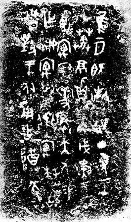

我所說的這個“”字,見於上海博物館所藏所藏的西周早期或中期[13]的寓鼎。此器為吳大澂舊藏,銘文著錄於《貞松堂集古遺文》三·一六(摹本)[14]、《周金文存》卷二補遺[15]、《三代吉金文存》三·五一·二[16]、《金文總集》1139號[17]、《西周銅器斷代》一〇一號[18]、《商周青銅器銘文選》三二三號(此書收有兩件清晰程度不同的拓本)[19]👳🏽、《夏商周青銅器研究》三〇七號[20]、《集成》5·2756號[21]、《殷周金文集成釋文》2·2756號[22]☸️、《集成(修訂增補本)》2·2756號[23]、《商周金文資料通鑑》01773號[24];圖像著錄於《夏商周青銅器研究》三〇七號[25]、《中國文物精華大辭典(青銅卷)》三〇九號[26]。我們把最爲清晰的《夏商周青銅器研究》所收銘文拓本附在文末,請讀者參閲。
我們之所以在正文中不厭其煩地交代銘文著錄情況,是與相關文字的釋讀有著密切關聯的。據陳佩芬先生介紹,寓鼎“腹内壁鑄銘文五行四十一字”,在入藏上海博物館之前😼,“每一行銘文的最後兩字均未見,共為二十一字。上一世紀70年代寓鼎入藏上海博物館後👨🏻🦼➡️,就將前所未見銘文剔清🧓🏼,使整篇銘文可以通讀。 ”[27]《商周青銅器銘文選》也說此器“銘五行四十一字🦟。……本書發表的是剔清後的全拓本🤳。”[28]上面所舉的銘文著錄,從《貞松堂集古遺文》到《西周銅器斷代》各書,所收都是未剔的二十一字摹本或拓本。雖然從《三代吉金文存》等書的拓本看,本文所討論的字形並不在陳佩芬先生所說每行最後兩個未剔出字形之列💻,但是未經剔清的拓本中的這些相關字形顯然是很不清晰的,這可以從《貞松堂集古遺文》的摹本中看得很清楚。如果計算一下《貞松堂集古遺文》的字數就可以知道🏎🏂,雖然我們所要討論的字形在摹本中仍有一些殘筆,但所謂“二十一字”並沒有把我們要討論的字形包括在内🧘🏿;《金文編》所據的就是二十一字的拓本,[29]當然也就沒有收錄我們所要討論的字形🫃🏿。由此可見上博的青銅器研究專家所做的工作💳,對於銘文的通讀起到了極爲關鍵的作用🚫。
上舉各書從《商周青銅器銘文選》到《商周金文資料通鑑》所收銘文拓本🤹🏿♀️,都是剔清後的四十一字本,但銘文拓本質量也有差別🎎。總體而言,拓本質量最高的是《商周青銅器銘文選》第一冊、《夏商周青銅器研究·西周篇》上和《集成(修訂增補本)》第二冊🫲🏼;次一等的是《殷周金文集成》第五冊和《商周金文資料通鑑》(後者應是沿用了前者的拓本👨🏼💼,但字跡稍不如前者清晰)🙅;而《殷周金文集成釋文》的拓本是據《集成》縮印的,質量則又在其次🤵🏿♀️。《集成(修訂增補本)》所使用的照理應該是和《集成》相同的拓本(皆為上海博物館提供的拓片[30]),其清晰度較高,大概與編輯《集成(修訂增補本)》時“由考古所提取全書拓片原底重新電子分色製版”[31]是有關係的👎🏽;但也有可能是更換了更爲清晰的拓本。不過,《集成》等書所收的寓鼎拓本也有優於《集成(修訂增補本)》等書的地方,詳下文。
我們所講的“”字(下以A表示)☁️,出現在銘文如下一句話中:
易(錫)乍(作)冊寓□A。
A字字形寫作:
(《商周青銅器銘文選》第一冊)
(《夏商周青銅器研究·西周篇》上)
(《集成(修訂增補本)》)
馬承源先生等將此字摹作,[32]《殷周金文集成釋文》👨🏽🏫、《金文引得(殷商西周卷)》從之[33];陳佩芬先生將此字摹作
[34]。馬承源先生等和陳佩芬先生都認爲“□
🙎🏻♀️,賞賜之物,品類未詳”🤶🏼,“賞賜物品中的兩字品類未詳”。從摹寫的角度講👼🏽,後者似乎略爲忠實一些,因爲“木”旁上部顯然並不是一個圈。大概是依據了馬承源先生等人的摹本,張亞初先生把這個字釋為“倬”,[35]吳紅松先生認爲“ 可備一說”🧗🏼。[36]其實“倬”字沒有必要左右各从一個“人”形,故此說十分可疑。張亞初先生還釋A上一字為“
(纘)”🫵🏿,因此字字形不清晰,吳紅松先生已指出“不知所據”🐘🎓。“
倬”二字作爲“易(錫)”的直接賓語,顯然難以講通。
其實上面所舉出的這兩個摹本🧒🏿,都忽略了A字字形下部的筆畫,這是很不應該的,而這些筆畫其實正是釋讀A字的關鍵💆🏽♀️🐳。上引陳劍先生文在解釋“羹”字字形演變時,曾舉出下列商末、西周金文中从“鼎”或 “鬲”🕵️♂️、从“火”的字形(《金文編》第1220頁附錄下303~306號)🤶🏻:
同這些字形稍作比對就可以知道,A字下部顯然也是从“火”的,“火”的上部則正是“鼎”或“鬲”形。不過需要説明的是👩🔧,A字所从的大概是不帶左右兩小點的“火”,與🔔👨🎤、
兩字形最近🥺;A字“火”旁上方隱約可見的兩點,其實並不屬於“火”旁,而是“鼎”或“鬲”形底部的殘筆。此字表現“鼎”或“鬲”形底部的筆畫,大概已經不像
等字那樣,跟譌變爲“人”或“尸”形像容器兩邊的筆畫粘連在一起♿🛌,而已經是類似於樊君鬲
字(《集成》626號)[37]的那種器邊與器底彼此脫離的寫法了🦴。
此字除去鼎或鬲形及火形的部分🤱🏻,只能是“采”。上舉陳佩芬先生的摹本🏭,把“木”上部的筆畫摹作類似“人”或“匕”形🏄🏽♂️,其實“木”旁之上的那道斜筆很粗👩👧👦,顯然是由於“爪”旁的兩道像手指的筆畫鑄得過近粘貼在一起造成的。
由此可見,A字應該和徐王鼎的
字🧃、庚兒鼎的
字是一個字。我們認爲此字顯然也應該釋為“羹”🧒🏻✋🏼。

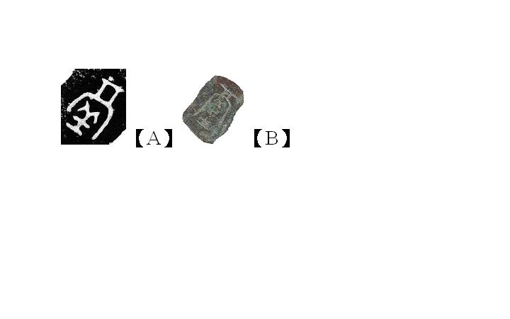

本文交稿後,承蒙上海博物館周亞先生厚意,我有機會於2009年6月3日赴上博觀察了寓鼎原器👩🏽🦳🤹🏻♂️,知所釋“羹”字不誤,“羹”字“采”旁所从“爪”形的三道斜笔分明可見🟤。“羹”上一字下部所从的“魚”旁也極爲清楚,在拓本上看不出來的表現魚嘴咬合部分的那一小斜筆也可辨出⛩🥽。周亞先生還贈送了他專門替我拍攝的銘文照片,相關的兩個字形寫作:
但我們據拓本所釋的 “鮆”字🧛🏻♀️,從原器看是不能成立的。“魚”上部所从顯然不是“此”旁,但所从究竟是什麽,因銹蝕過為嚴重,無法下斷語☘️,有待進一步研究。按照常理,此字應是表示某種魚名的字。銘文的“羹”💁♀️,應指用這種魚做的羹。原文關於所謂“鮆”字“此”旁的考釋及“鮆羹”相關説明,應刪去。或疑此字所从可能是“盉”旁🙍🏿,其寫法似和《金文編》第343頁吳盉等“盉”字有相類之處。从“魚”从“盉”的字不見於字書👨🏼🚀,按照漢字構形的一般規律♢🔔,應當是从 “魚”“盉”聲的字,本義應是一種魚名。

隹(唯)二月既生霸丁丑,王
才(在)京
👏🏻🧛。戊寅🍧,王
蔑寓👳🏼,事(使)
大人易(錫)
乍(作)冊寓羹🙊。寓拜
(稽)
首,對王休,用乍(作)彝。

郭博士,王赐前日有礼,大约是祭后分食。结合起来写🧙🏿♀️,可能更好。
应请周亚先生提供帮助,刊出彩照或X照,或刊出目验原器后的摹本。
云间先生所言甚是👨🏼🏭。此器在开会之前我已目验原器,并在09年6月13日的会议论文集中加有补记说明文中需要修订之处,简言之有如下几点:
1🫱🏿、羹上一字并非“鮆”🙌🏻,而可能是从鱼从盉的一个字✮。
2、【匕鼎】下一字亦为从鱼从盉之字,【匕鼎】当从陈剑先生说释“肆”,是以某种方式献这种鱼以祭祀之义👩💻。
3、铭文性质应是赐胙。
4🤦🏼♀️🤛、铭文中的“鬲(从广)大人”是转赐之人🥢。
裘锡圭先生后来告诉我,鬲大人大概就是掌管鬲的官员💂🏻,也就是主管烹调的,所以由他转赐鱼羹🤟🏽。
云间先生未见原器,对器铭性质判断则远在我的见识之上📶,极佩并表感谢🤵🏻♂️。请网站编辑方便的话,也将论文集所附后记补在文后。谢谢📧。

从鱼从盉的字是否可读为“大羹不和”之“和”✯🚞?

《集成》576「子○父鬲」,鬲作A 🌅,其下部似乎是「鬲」字所從類「羊」形省去的最末的短豎筆🕵🏼♀️。不過【A】與《首陽吉金》036「子范鬲」的「鬲」【B】形近👨🏼⚖️,似乎可以分析為於「圭」省作一「土」,這與

从鱼从盉的字大概不能读为“和羹”之“和”👨🏻🚒,因为前文“肆”下即此鱼之名🎸。

2、【匕鼎】下一字亦为从鱼从盉之字,【匕鼎】当从陈剑先生说释“肆”💃🏼,是以某种方式献这种鱼以祭祀之义👻。
如果【匕鼎】果当释为“肆”,則“【匕鼎】魚□”也許即传世典籍中的“矢魚”。肆🙋🏼♂️、矢均有陈列义🤽♂️🏄🏽♀️。《春秋·隐公五年》👩🦼➡️:“春🤷🏿♂️🙏🏿,公矢魚于棠 ♢。” 杜预 注🪠:“﹝矢魚﹞陳魚🚶🏻➡️🚺,以示非禮也。” 孔颖达 疏☎️:“陳魚者🦵🏼🖱,獵獸之類,謂使捕魚之人陳設取魚之備,觀其取魚🎰,以爲戲樂✊🏼,非謂既取得魚而陳列之也。”
结合遹簋、老簋等器来看,知周王在京有捕鱼活动。这些铭文都没有交待捕鱼的目的是为了祭祀🍸👉🏻,“以为戏乐”的可能性似乎更大些🆑。捕获的鱼或许可用于祭祀⛑️,但“【匕鼎】魚□”不一定解释为用牲方法。

俺是將此字視作「從鬲圭聲」之字🫠😌,為鬲之別稱,並不認同「[鬲圭]」為「鬲」字加注聲符之異構🎨。

孟先生提出读为“矢”的设想👰🏻♀️,我当时也考虑过👨🎨。但是从用字习惯上,“【匕鼎】”还是理解成与祭祀、用牲法有关的动词比较好,这牵涉到对甲骨卜辞和西周铜器铭文(比如段簋)的统一解释;而且西周金文中表示“矢”、“陈”等义的词,大概一般是用“遲”字的(看陈剑先生《柞伯簋铭补释》注4),这里用“【匕鼎】”似亦奇怪。从文义上讲,陈鱼为戏与第二天赐鱼羹之间,逻辑上跳跃性似乎太大🦬,必须以意补出用所陈之鱼祭祀等内容,还不如直接把这个字解释成与祭祀有关来得妥帖。所言不一定正确🧑🏽⚖️,请孟先生指教!

把“【匕鼎】鱼□”跟典籍中的“矢鱼”联系起来为一时之联想🎐,把问题简单化了(没有考虑到【匕鼎】跟祭祀的关系)🪦。不过把“肆”解为“陈列”,并不妨碍“肆”作为祭名的统一解释。金文中数词后的“肆”字用为“行列”义🥥👨👧,大家似无意见🔧。“陈列”义(动词)跟“行列”义(名词)的关系是不言而喻的。在“陈列”的意义上,“遲”“肆”音近💆🏼♂️,两者记录的可能是同一个词,并不构成排斥关系(《书·多士》👩🏼💼:“予唯率肆矜尔🧘🏻♀️。”《论衡》引作“夷怜”。《诗·小雅·四牡》:“周道倭遲。”韩诗作“倭夷”)🧑🏻🦽➡️。用作“祭名”的“肆”郑注《周礼》以为“肆解牲体”,而笺《诗》则以为“陈祭祀之馔”⚖️,把甲金文的“肆”理解为“陈馔以祭”似无不可👨👩👧🥔。郑注两说之是非👨✈️,还需仔细斟酌。
