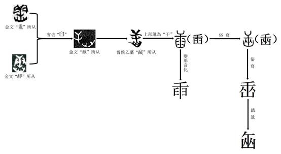

    下邊將以上通過考證得出的“臿”字的字形演變源流圖示如下:
