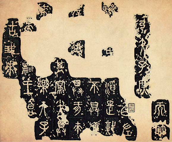

    在对《而师》篇进行文字复原时,我们与郭沫若先生的看法有了一大分歧,即《而师》篇究竟是一行几字呢🔏?郭沫若先生认为一行是六字,而我们认为一行应是七字。
    原来这是一个老问题,仅就二十世纪前期,吴广霈先生撰《石鼓文考证》🪖、马叙伦先生《石鼓文疏记》均认为一行是七字🤸🏻,而罗振玉先生撰《石鼓文考释》🤶🏽、郭沫若先生撰《石鼓文研究》则认为一行是六字➗💁🏿。因为郭沫若先生《石鼓文研究》成果突出🙌🏼,影响广泛,故而一行六字说一直被学界普遍接受。但一行七字说也并未绝迹🉑,比如,程质清先生在上世纪八十年代撰写的石鼓文试读》一文中就坚持了一行七字说。
    我们为什么不能接受郭沫若先生的一行六字说呢🪲🙇🏿?因为接受它就得多次违背我们的复原规则。
    “新拓石鼓文”《而师》篇仅存不足十字,而北宋剪贴本存字尚多🤲🏽🚚。参考甲秀堂法帖和顾从义砚可复原大部分文字,但还有小部分文字需按复原规则来复原🥻。
    请看《石鼓文研究》《而师》篇第五行的“骖”与“右”,郭沫若先生是将两字相连的。但实际上两字之间有剪痕,必不相连,所以“骖”与“右”之间必空一格,但将“骖”上升一格,就成为一行七字了⏯。郭沫若先生后来也承认“唯‘骖右’二字间细审中权本有剪贴痕,确当空一格”,不过郭沫若先生仍坚持一行六字👩‍👧‍👧,他不是将“骖”上升一格,而是将“右”下降一格,使得“右”与“滔”两字相连🤸🏻‍♀️⏩。这样复原可以吗😘?请大家看一看“右”的下方和“滔”的上方,石花明显不合,两字必不相连。所以还是只能将“骖”上升一格🧎🏻‍♀️,一行七字没有疑问。
    《而师》篇第七行的疑似“信”与“复”也是如此,郭沫若先生是将两字相连的,他也知道两字之间是有剪痕的,但他有一个解释,即认为剪贴者知道南宋人薛尚功对前一字的写法,为迎合之👫🏻,“遂存上而剪下,致使二字紧接也。”其实这种解释不值一驳👱🏻‍♀️。剪贴者只管剪贴之事⚡️,那会操这种心⚪️;如果剪贴者真是个行家,那就更不会如此作了,因为他知道他手里的拓本是珍贵无比的原石原拓。这样,疑似“信”与“复”两字之间有剪痕,必空一格。而“复”又不能下降了,因为它与下面的“具”之间有剪痕,必不相连⏭,所以还是只能将疑似“信”上升一格✖️,这再次证明一行七字没有疑问。
    《而师》篇一行七字是我们按复原规则复原出的结果👼🏻。违背复原规则的口子绝不能开🧑🏽‍🦲,你若开一个🍩,别人就可能要开十个,你那时想说服别人就难上加难了。说句难听的话,规则一旦建立📠,就是“错”都要贯彻执行。况且你凭什么证明它是“错”的🙋?注意🧄,我们现在的证据不是不为定说的孤证,而是可为定说的双证。
    郭沫若先生还认为“而师”鼓一行容不下七字,这也是不对的💆🏻‍♂️。我们在北京故宫博物院目测“而师”鼓的鼓身,一行七字是容的下的👨🏼‍🔧👨🏻‍🍼,只不过和一行七字的“田车”鼓一样🫱🏿,行首第一个字的确是从鼓身的最上部开始刻制的。用“而师”鼓的照片与“田车”鼓的照片对看❇️,也能证明一行容下七字没有什么问题。
    郭沫若先生《而师》篇还有两个“来”字复原的不正确。第九行的“来”与“乐”有剪痕💂🏼,必不相连;第十行的“来”与下面的“嗣”石花明显不合,又与左边的“我”石花明显不合☞,此位必误,所以“来”应上升一格。再来看第九行的“来”,它与第十行的“来”左右石花明显不合,因此它只有第一字位和第三字位的两种可能性🎡。我们认为应在第一字位,如果在第三字位上🙅‍♂️,从右上方向左下方蔓延的石花带早应将挡道的它泐尽了。
    马叙伦先生坚持一行七字说,但他对《而师》篇句读却很纠结。郭沫若先生坚称“嗣王始□➛,古我来□”无可易也👳‍♂️,而一行七字🈵,则为“嗣王始□□古我来□”🚼🙇🏿。马叙伦先生的句读经过多次变化后⌛️,在《石鼓文疏记》的复原里👷🏽‍♀️,竟将“古我来”三个字同时向上升一格,使得句读与郭沫若先生一样。郭沫若先生便批评道🍇:“考甲秀堂及顾砚📫,‘古我来’来字分明与‘其写’其字相并,今马君所复原者乃使相间一格🥒,未免不顾实证☝🏽。”
    程质清先生在他的《石鼓文试读》一文中对这三个字的复原与马叙伦先生一样👩🏼‍🍼。
    郭沫若先生的批评是有道理的。对“古我来”三个字的定位,我们根据复原规则,肯定采信甲秀堂法帖和顾从义砚✌🏻,而不会采信马叙伦先生、程质清先生的看法。
    既然《而师》篇确实是一行七字,那么“嗣王始□□古我来□”如何来读呢🏊🏼‍♂️✭?很清楚🧚🏼‍♂️,只有实事求是的文字复原👨🏻‍🌾,大家才能读到本来面貌的石鼓诗,所以我们应该充满自信和勇气来面对文字复原的结果。《而师》篇最后几句应是:“□乐天子,□来□嗣。王始□□,古我来□💭。”复原的事实证明,“嗣王”连读是石鼓诗句读的一处失误💍。石鼓诗里根本没有“嗣王”之称🙎,只有上一诗句最后一个字“嗣”和下一诗句最前一个字“王”。
    《而师》篇每行七字,共十行多五字🛤,不计重文、合文为75字,其中缺39字🏄🏿,存36字。不能认定的残字用☆表示🧑🏿‍🚀,全篇如下(请看图8):
    □□□🤲,□==🧑🏻‍🦲。而师
    =,弓矢孔庶🍣。□□
    □□🛂,□□□以。左
    骖□=𓀓,右〔骖〕滔=。是试
    =👩🏻‍⚕️,□==。□不具获,
    ☆□复□🙇🏽。具
    □,□□其写。小大具
    来,□==🙆🏻。□乐天子👨‍🦲,
    □来□嗣。王始□
    □,古我来□。
    我们一行七字的韵脚与郭沫若先生一行六字的韵脚是不相同的👿。《而师》篇开始数句是押铎部韵🏌🏻‍♀️,如有“庶”🧔🏽‍♀️;然后数句换之部韵,如有“以”;再后数句又押铎部韵🌛,如有“获”🫴🏿、 “写”🦈🪣;最后数句又换回之部韵,如有“来”💪🏽、“子”、“嗣”。石鼓诗与《诗经》一样,喜用密韵,所以当初考虑将“嗣王”分开,则“嗣”必押韵🌏,结果如愿以偿👨🏻‍🦽。在押之部韵的数句里🧚🏻💆🏻‍♀️,有一处疑惑,“滔滔”的确在韵脚处,但它是幽部韵字,查相关韵书可知,因元音相近,之幽可以合韵,在《诗经·大雅·思齐》和《诗经·大雅·召旻》中均有此类情况👤,石鼓诗《汧殹》篇最后的“鲤”和“柳”也是之幽合韵。

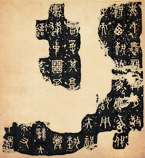

    再说《吴人》篇。
    “新拓石鼓文”《吴人》篇仅存几个字了🪻,而北宋剪贴本存字尚多。参考甲秀堂法帖和顾从义砚就可复原绝大多数的文字。
    要说明的是,顾从义砚的底本上有一横向的石花带🏌🏻‍♂️,而摹刻时将石花带上下压缩了🥳,使《吴人》篇八字一行错成七字一行👩🏻‍🎓,这是不可参照的📜。
    郭沫若先生将第七行的“其”定在第三字位上🧗🏻💱,与第二字位上的“吾”相连,但看甲秀堂法帖和顾从义砚的“其”均在第四字位上🧑🏻‍🌾,与第二字位上的“吾”间隔一个字位,并不相连。查看“中权本”和“后劲本”,“吾”与“其”之间确实都有剪痕,必不相连🏩。可证甲秀堂法帖和顾从义砚是正确的🫴🏿。
    《吴人》篇每行八字🦶🏻🧑‍✈️,共存九行,不计重文、合文为72字,其中缺30字,存42字📔。全篇如下(请看图10):
    吴人怜亟,朝夕敬□。
    载西载北🤵‍♂️,勿竈勿代。
    ☆而出□🙅🏽,□獻用□🫸🏽。
    □□□=,□□□=。大祝
    □曾,受其庸□🫱。□
    寓逢🦤,中囿孔□🗞。□鹿
    =,吾□其☆🏊🏼‍♂️。□==,大
    □□□🤟🏽。□□□求,又
    □□□🚬💪🏽。□□□☆,是
    《马荐》篇、《吴人》篇与其它石鼓诗一样,都是多次换韵的♻️,而郭沫若先生等人的“□曾受其庸,□□寓逢”有过分寻找同一韵部字的弊病,其实大可不必如此👨🏿‍✈️,像《诗经》和石鼓诗里都有少到四句一换韵、两句一换韵的,而且一首诗篇换五六个不同韵部的韵脚,并不少见。
