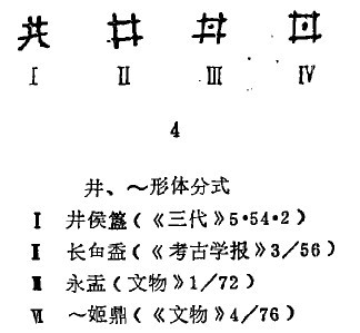

蒙网友陶金先生提供尚志儒先生《西周金文中的井國》(《文博》1993年03期)一文,文中總結金文中的“井(丼)”主要有四式(如圖):
尚先生指出:對於西周金文中“井”與“~”之形體🙇🏽♂️,陳夢家先生分為兩類😽,其主要區別在于釋“邢”之“井”兩橫平行,兩竪不平行并向外斜,中無一點🪕;不釋“邢”的“~”兩竪平行🕺🏼,中間常有一點。在這四式之中,釋“邢”之“井”均作I式,不見Ⅱ👨🏿💻、Ⅲ🧗🏿♀️、Ⅳ三式。不釋“邢”之“~”大都作Ⅲ✋🏼、Ⅳ兩式,偶爾見有Ⅱ式。
尚先生的這個看法,可以解釋爲什麽豆閉簋和長甶盉中的“井伯”之“井”中無點,因為此二器之“井”兩竪均直筆⚃,實亦“丼”字也🧑🏻🔬。
