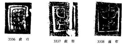

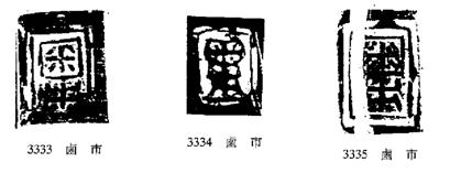

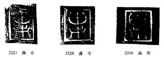

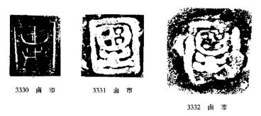

首先👲🏼,以上內容又收入於《〈二年律令〉與〈奏讞書〉—張家山二四七號漢墓出土法律文獻釋讀》一書⛹️‍♀️。[25]其次,文中所引《二年律令·金布律》的字形作🤸🏿。[26]看的出來,周波先生是根據《說文》的)及《睡虎地》的)來判斷也是「」🤌🏽,但是根據文義後二者只能是「鹵」🅱️,遂認為是《說文》「蓾」的錯字。值得注意的是,上述周波先生文章之後,施謝捷先生評論說:「秦戳印陶文『鹵市』🤾🏼‍♀️、『鹵亭』及馬王堆帛書《五十二病方》『鹵土』的『鹵』寫法與此相同。」[27]這個意見很重要。據陶榮先生的《甘肅崇信出土的秦戳記陶器》一文報導😒,1985年春至1987 年秋,崇信縣文化館從本縣九功、錦屏、赤城和銅城等鄉鎮徵集到帶有戳記的陶器42 件Ⓜ️。除其中的四件出土情況不明外,其餘均出土於不同地點的九座墓葬中。器物有陶鼎、罐、盆、釜、甑和繭形壺等。墓葬和器物時代,「上限可早到戰國中期🛍️,下限可晚至秦統一時期」。此批陶文全為市亭作坊的陶文🧑🏻‍✈️。[28]「鹵市」👷🏻、「鹵(亭)」圖版如下🥯👆🏿:[29]
看得出來與《說文》的)及《睡虎地》的)的偏旁寫法完全相同。其次,《馬王堆五十二病方315「一🤽🏻,蒸○土😟,裹以熨之」,[30]「○」字作🛌🏼:
