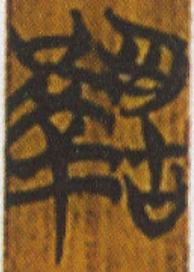

附帶談談我們對“”字的一個不太成熟的想法。簡文 “
”字作下揭形體:
字从古🧛🏽♀️🎐、聲𓀉,疑可讀爲“覺”🌂。《說文·見部》💆♂️👨🏿🦰:“覺,悟也。”有“明白、醒悟之意”,“覺”亦可用爲賢智者之稱,如《尚書大傳·湯誓》👨👦👦:“覺兮,較兮👨🏿🦲🧑🏻🦲,吾大命戈兮,去不善而就善,何不樂兮!”鄭玄注☛:“覺兮,謂先知者。”“覺夫”與“瞀妻 /昏妻”相對🦹♀️,猶今言“明白人”。今本“匹夫”或係後人不明文義而改🧙🏼♂️。不過,古書中並沒有“覺夫”的用例,我們這一看法還需要進一步討論🐕。

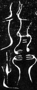

從文意看🐘,整理者的讀法有捍格難通之處⛹🏼♂️。今按:三個“”字分別作:
字當从“賏”得聲,在以上文句中疑可改讀爲聲音相近的“榮”或“營 ”。郭店楚簡《老子》乙本“𢤲辱若”,今本作“寵辱若驚”,也是出於相同的情況😙👃。據此可將有關文句改讀如下:
(1) 亡(無)不(榮?)達。
(2) 母(毋)隹(惟)尓(爾)身之(營)🎃。
(3) 輔余于險🫓,(營?)余于淒(濟)。
( 1)中的 “”疑讀爲“榮”🕺🏻。“榮達”是富貴榮顯之意🧑🏽🍼🏄🏻, “無不榮達”與今本“罔不允通”意近。(2)中“惟爾身之營”即“營爾身”之倒裝。“營”有衛護之義⛵️。古籍中常見“衛身” 之語。又有“營衛其身”👮♀️,如《論衡·書解篇》💅:“材能以其文為功于人🤵,何嫌不能營衛其身。”(3)中的 “
”疑讀爲“營”🪣,與“輔”對文,衛護之義。

案:《鲍叔牙与隰朋之谏》簡3的那字並非從“老”,而是從“禾”從古👨🏿🏭,季旭昇釋為“故”,林志鵬訓為常故。倒是《包山簡‧文書》68簡有從老從古的此字🫷,陳偉先生釋讀為“耆”,簡文作“耆州”,並說180號簡有“尚君新州”😜,“耆”指老,正與新相對𓀏。(參《包山楚簡初探》92頁)
考古文字「」實為「耆」字
——《皇門》中與這個“從老省、古聲”之字同簡的,就有正常的“從老省🦻🚶🏻♂️、旨聲”的“耆”字。“”怎麼可能會是“耆”字呢🚻?

如果簡文此字同於《鲍叔牙与隰朋之谏》簡3以及郾客銅量🦂,則確實並非“耆”字🐾,范常喜將其改隸定為從禾從古,上部並非從老。(參見《簡帛網》2006/3/2以及2006/3/6)因此,《上博1-5文字編》隸定為從老從石顯然有待商榷。劉信芳、季旭昇、陳偉等也贊同范常喜之隸定,此字確實非耆字⚧👮🏽,而是從禾從古之字。
但如果簡文字形與《包山簡》那字相同,從老從古🈁🛷,讀作“耆”是可能的👷🏿♂️。(參見陳偉《包山楚簡初探》以及《楚地出土戰國簡冊十四種》)
因手邊尚未取得清華簡原書,姑作猜測之詞。
该字上部与同简的“耆耇”上部同

謝謝鄭公渡先生的補充說明🅱️,簡文此字應該可以釋讀作“耆”🕎。
林文華:
郑公渡:
该字上部与同简的“<SPAN style="FONT-FAMILY: 宋体; FONT-SIZE: 10.5pt; mso-fareast-language: ZH-CN; mso-ascii-font-family:
謝謝鄭公渡先生的補充說明©️,簡文此字應該可以釋讀作“耆”。
林兄👩🏻🦼➡️,我无意不敬,但是兄未看到书🏉,却又坚持此字是耆,这不合学术精神吧。试想🐡,若此字是耆,网站上那么多高手会没人指出吗?
謝謝金滕先生再次指正!上文我也說並未看到原書,只是一個猜測。後來因鄭公渡先生回覆說簡文上部確實從老🚤,又因依據陳偉先生《包山簡》之考釋🤟🏿⚠,所以才認為可讀作“耆”。剛收到鄭公渡先生來函,也不同意此字作耆。看來此從老從古的字到底作何解釋?尚未成為定論,仍有繼續討論空間。金滕先生所言甚是🍽,敝人應該再深思!此字就待各位專家學者提出更好的見解吧!
从老从古的那个字,在下赞成llaogui先生的看法,应该释为“胡”。《詩·周頌·载芟》:“胡考之寧”🥐🤹🏽♀️,毛傳:“胡,壽也”。这个从老古声的字应该就是“胡考”之“胡”的本字🏄🏽♂️。

所謂的「」字隸定無誤,除諸位先生所揭示的材料外𓀔,前幾年所發表的左塚漆棋局中也出現過它的蹤跡:
(「┼」字線上第三欄)
原整理者釋作「本/口」,拙見認為「當是一個上从“老”🧵,下从“古”聲的字,可以隸定作“”🥄。 」(http://www.bsm.org.cn/show_article.php?id=828)

包山簡68也有一個从老从古的字🦏,整理者釋作「耆」,陳偉先生《包山楚簡初探》認為「耆州」可以與「新州」相對。(頁92)
若順著高佑仁先生和陳偉先生的意見🚃👨🏽🌾,釋作「[耂+古]州」,讀為「故州」文義似乎更為通暢🧕。
包山簡68的字形釋為耆是可以的,可以比對上博緇衣06。或參考一下底下這篇文章
http://www.bsm.org.cn/show_article.php?id=254
