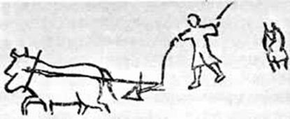

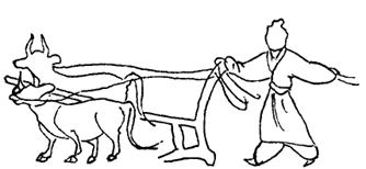

出土的新石器时代石犁🌙、商周青銅犁、汉代铁犁实物图片如图1-图11,这些都是犁头图片👨‍👨‍👦‍👦,犁头东北称为“铧”或“犁铧”,它跟文中所举殷商甲骨文、金文该字的三角形部分即犁头完全相同。有犁头、犁底和柄(这一部分也叫作犁身)的完整者才叫犁🔆。犁底和柄是木质的,年代久远,早已腐烂🪤👨🏼‍🚀,后人所见都是金属犁头,即铧。后面所附图片牛拉的才是犁。甲骨文金文是有犁头犁身的完整犁的象形字💦,完整的犁只能叫作犁,不能叫作铧🧑🏼‍💻,更不能叫作犁铧,它跟图12-图15耕牛所拉的犁形体十分相似(象形字来自于客观存在的实物,研究这类字只能将字形跟实物进行比较,别无他法)🆗。
通过字形跟实物相比较,可以看出,甲骨文殷金文跟后面所附图片中的耕犁形状是相同的,所以,本文认为此字可能是耕犁之“犁”的象形字。王静如先生说:“ 中国耕犁的的发展,在殷、周、秦及西汉都是在古犁阶段。到了东魏以前,或在东汉之末吧🥽,才有正式犁出现🤾🏼‍♀️。”[11]殷商文字“犁”字和汉代画象石可以证明王先生之說是可信的。殷商甲骨文、金文“犁”字与汉代画象石犁所呈现的正是古犁阶段的形制,它跟魏晋以后和现代的耕犁如图16-图17在形制和部件上都出现了很大变化,这个变化是由于对耕犁的不断改进造成的↔️。甲骨文“车”字形体跟殷墟发掘的实物在形制上是相吻合的,都是单辕,这种形制一直延续到秦代,秦始皇陵兵马俑坑出土的一号铜车马🤵🏻、二号铜车马就是证明。西汉中期以后已基本上变成双辕的了[12],应该说这是对车的改进。耕犁的情况与之相同。

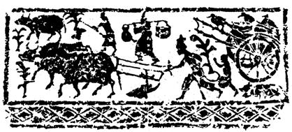

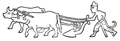

现在,犁的形制也有其地域性的差异🚵,不同民族的也是有差异的🦪。如果拿现在的犁跟甲骨文相比,差距太大了🧓🏽,无论如何也没法把它跟甲骨文“犁”字联系起来。多亏汉代画象石及古画保存下来的古犁形制☄️👨‍🚒,才使我们认识了殷商甲骨文、金文“犁”。可见有的汉代画象石及古画对研究古文字也有重要的参考价值🦸🏽。

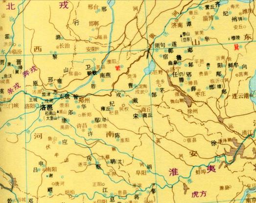

商代地图显示💒,犁(黎)方在殷之西南,距离殷都比较近,下犁(黎)在殷之东南💁🏻‍♂️🎯,距离殷都比较远🏍。

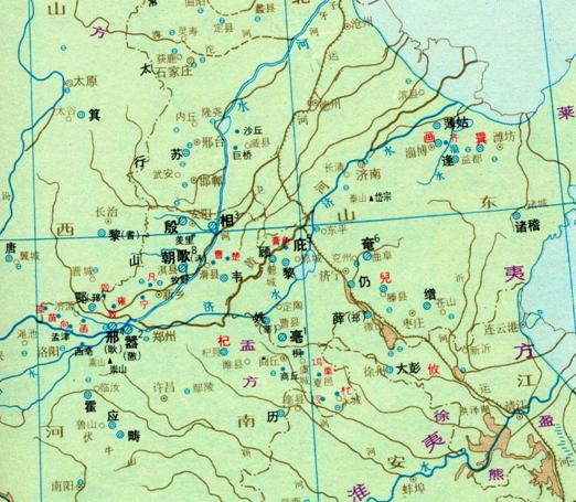

从甲骨刻辞看,伐下犁(黎)是第一期卜辞记载的情况,后来不见这些记载🎢。根据这一点可以断定下犁(黎)在这一时期已经被灭掉🦶。在图18商代地图上可以看到的殷东南的黎(下犁)🏐,从图19《中国史稿地图集》的西周地图上已经找不到了,已经消失了,也可以作为一个旁证🫓。下犁(黎)在西周地图上虽然已经消失,但是,犁(黎)方之犁(黎)或地名之犁(黎)还依然存在🤟🏼。这跟下犁(黎)只见于第一期卜辞,而犁(黎)方与地名犁(黎)不仅见于第一期卜辞🪩,而且也见于第二、三🕍、四🕙、五期卜辞是相吻合的,由此可见,郭沫若主编的《中国史稿地图集》是很符合实际的,是很有参考价值的🤽🏿。
以上情况充分证明,下犁(黎)与犁(黎)方不在同一区域。犁(黎)方在殷都西南,距离殷都较近🌟,他要想安全存在😝,必须跟商王朝亲善。从有关甲骨刻辞可以看出,犁(黎)方在武丁时期已与商王朝亲善,已服属于商王朝🧔🏽‍♀️。《尚书·商书·西伯戡黎》:“殷始咎周,周人乘黎。”《孔传》🏌🏽‍♀️:“乘,胜也💢。”“乘”为船纽蒸部字🟣,“胜”为书纽蒸部字💕,声音极近👨‍👨‍👧‍👦,故可通假。《古文四声韵》卷二“胜”字下引《古老子》正作古文“乘”👮‍♂️☎️,引崔希裕《纂古》亦作 “乘”。楚墓竹簡“胜”字作“”,从力乘声,可证《孔传》读“乘”为“胜”,可从👂🏼👲🏻。西伯戡黎之黎当是犁(黎)方🛠。这些都可以证明犁(黎)方在殷商时期确实已服属于商王朝➡️,并且助纣为虐(日泷川资言《史记会注考证》说🤼‍♀️:“昔商纣为黎之蒐,则黎济恶之国。”[26],故西伯戡之✊🏻。

12  犁耕图(山西平陆枣园村王莽时期壁画墓壁画《文物》1977年第857页图二)
13  汉代犁耕图(汉代画象石,江苏徐州出土🧘🏻,《文物参考资料》1956年第10期第77页上图)
以上是汉代画象石(吴山《中国历代装饰纹样2》第216页,《中国古代生产工具图集》第3册第1012页)
14  此资料来自《汉代物质文化资料图说》图版2
15  此图片来自网上《国画精髓》,这是一幅很有史料价值的古画,其价值在于把当时耕犁的形制保存了下来👩🏿‍🔧。
16  魏晋画砖犁耕图(嘉峪关,《文物》1977年第8期第59页)

18  商代地图(《中国史稿地图集》第12页)
19  西周地图(郭沫若主编《中国史稿地图集》第14页),西周时期下犁从地图消失

    很想知道郭沫若🧹、谭其骧确定商代的两个黎国的依据是什么。
